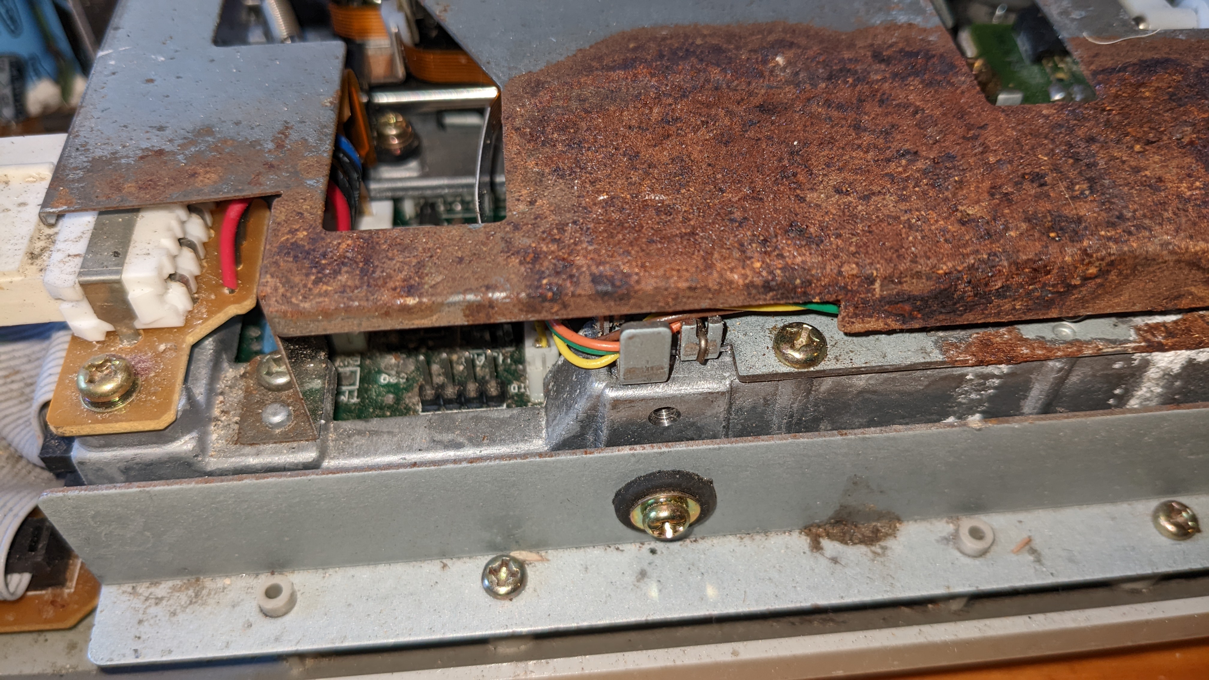

Das Laufwerk wurde als Defekt ausgepriesen. Da ich Computer und Laufwerk für 150,- bekommen habe, der Verkäufer nur 30km von meinem Heimatort wohnte habe ich zugeschlagen und alles gleich abgeholt. Alles ist ziemlich verdreckt, von außen ist der Atari evtl. nur dreckig und gar nicht so vergilbt wie ich dachte. Aber dazu vielleicht mehr, wenn ich mich entschieden habe ihn zu behalten oder nicht.

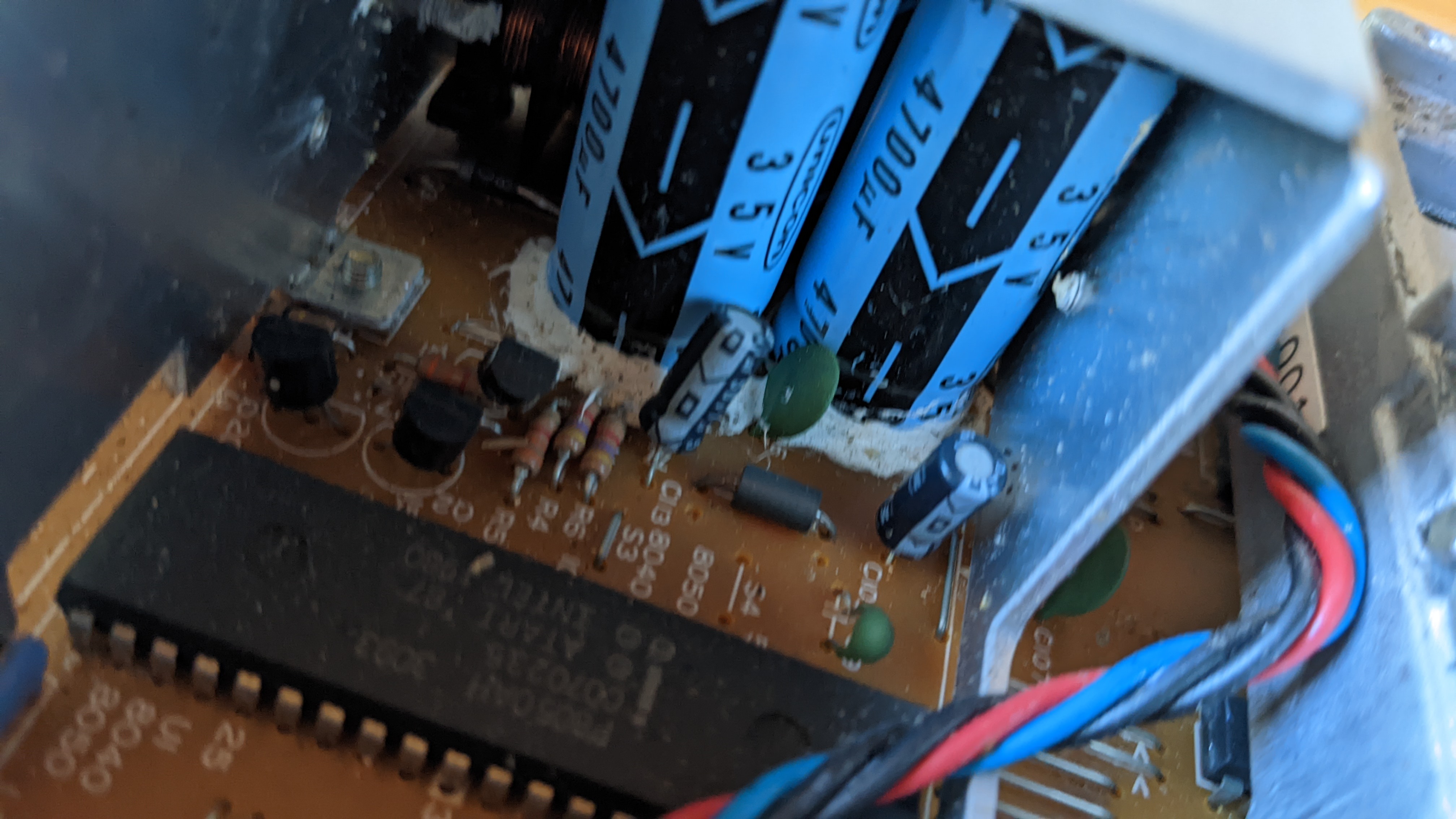

Was halten die Floppy Doktoren vom Laufwerk? Ist es reparabel oder sprengt es alle finanziellen Grenzen. Der Verkäufer sagte, dass der Schalter fest war. Er hat hin und her geschalten und kurz leuchtete die Lampe. Dann aber nie wieder... dafür geht der Schalter jetzt leichter 😉
Hier ein paar Bilder:

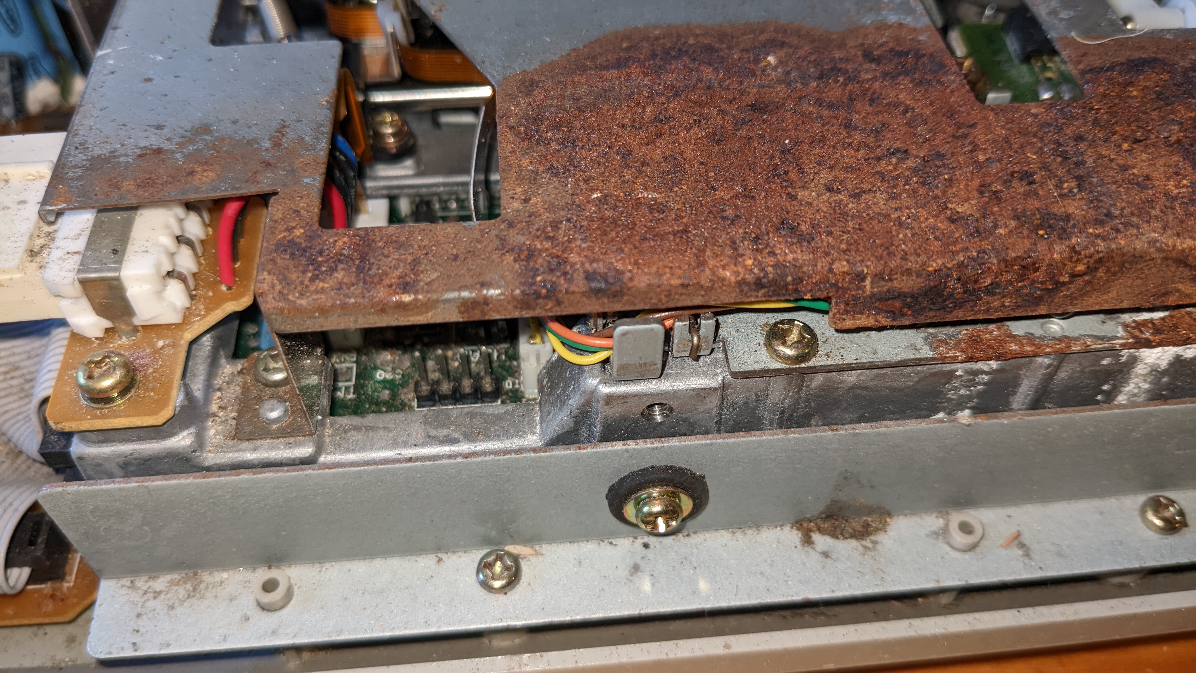

....und lass Dich da nicht von "Äußerlichkeiten" beindrucken... 😉 🙄

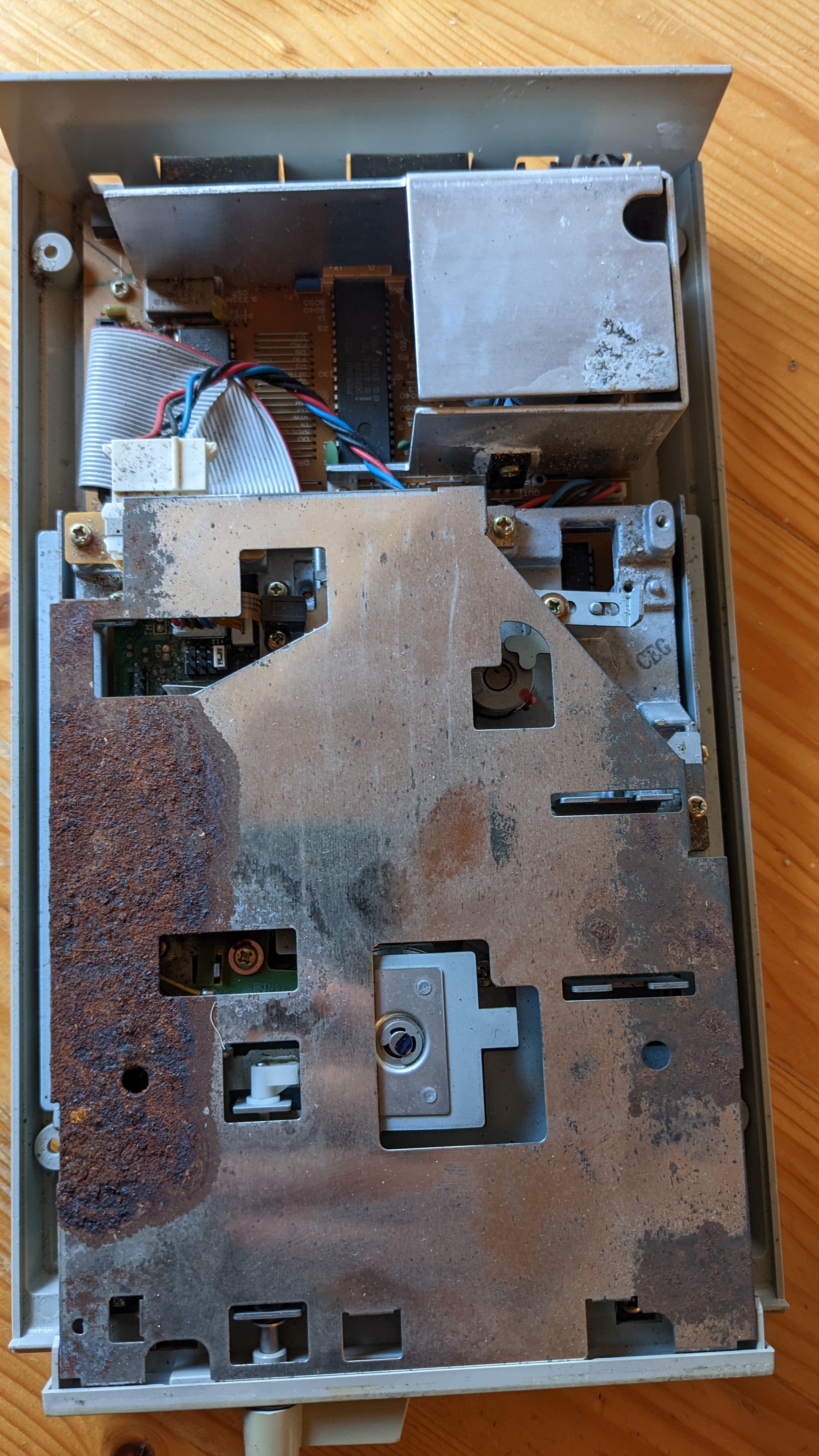

Den XE und die XF kriegt man mit relativ wenig "Reinigungsaufwand" optisch wieder einigermaßen hin 😎.
Bei der XF ist das Abschirmblech relativ stark oxidiert :? , aber das muss nicht zwingend bedeuten , dass das ganze Laufwerk im Ar*** , ähh im Argen ist 😉 .
Ich denke auf alle Fälle, da lässt sich was machen. Frag gerne Erhard, unsere gute Seele, den Floppydoc hier, oder, wenn er ablehnt, schick mir das Teil einfach zu und ich kriege das schon wieder zum Rennen 😎 .

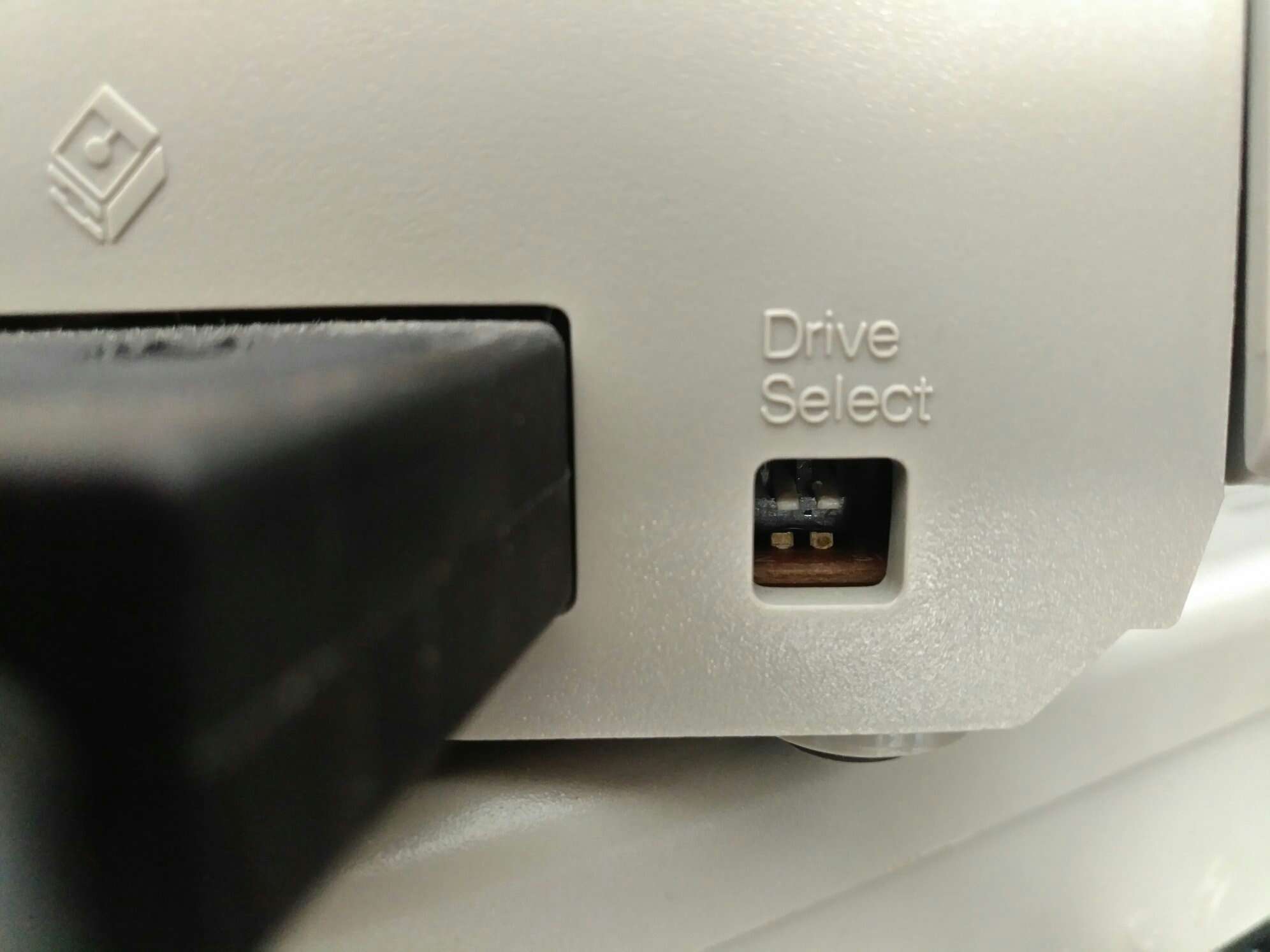

Um von der Floppy zu booten , müssen die DIP-Schalter auf "Drive Select 1" stehen, d.h. sie müssen beide "unten" sein.
Bitte verzeiht mir meine Unwissenheit 😉 Ich glaube ich hab inzwischen vergessen wie man von Disk startet, oder das Teil geht wirklich nicht weiter.
  1. Ich habe hinten an allen Anschlüssen Kontaktspray probiert. Jetzt geht das Laufwerk an. Licht leuchtet kurz, wenn eine Disk drin ist dann hört man an der Stelle auch was. Wenn der Hebel beim Einschalten unten ist, dann hört man, dass was schwerer geht.
  2. Die weißen Dip-Schalter stehen beide auf "unten". Online hab ich ein Handbuch gefunden, das kann ich nicht deuten. Dort ist unten schwarz, oben weiß bei beiden Bildern. Ist es ein Symbolbild was heißt, unten muss was sein? (Schwarz der Schalter, oben weiß "Luft") Oder ist als weiß der Dip-Schalter gemeint, also müssten beide oben sein.

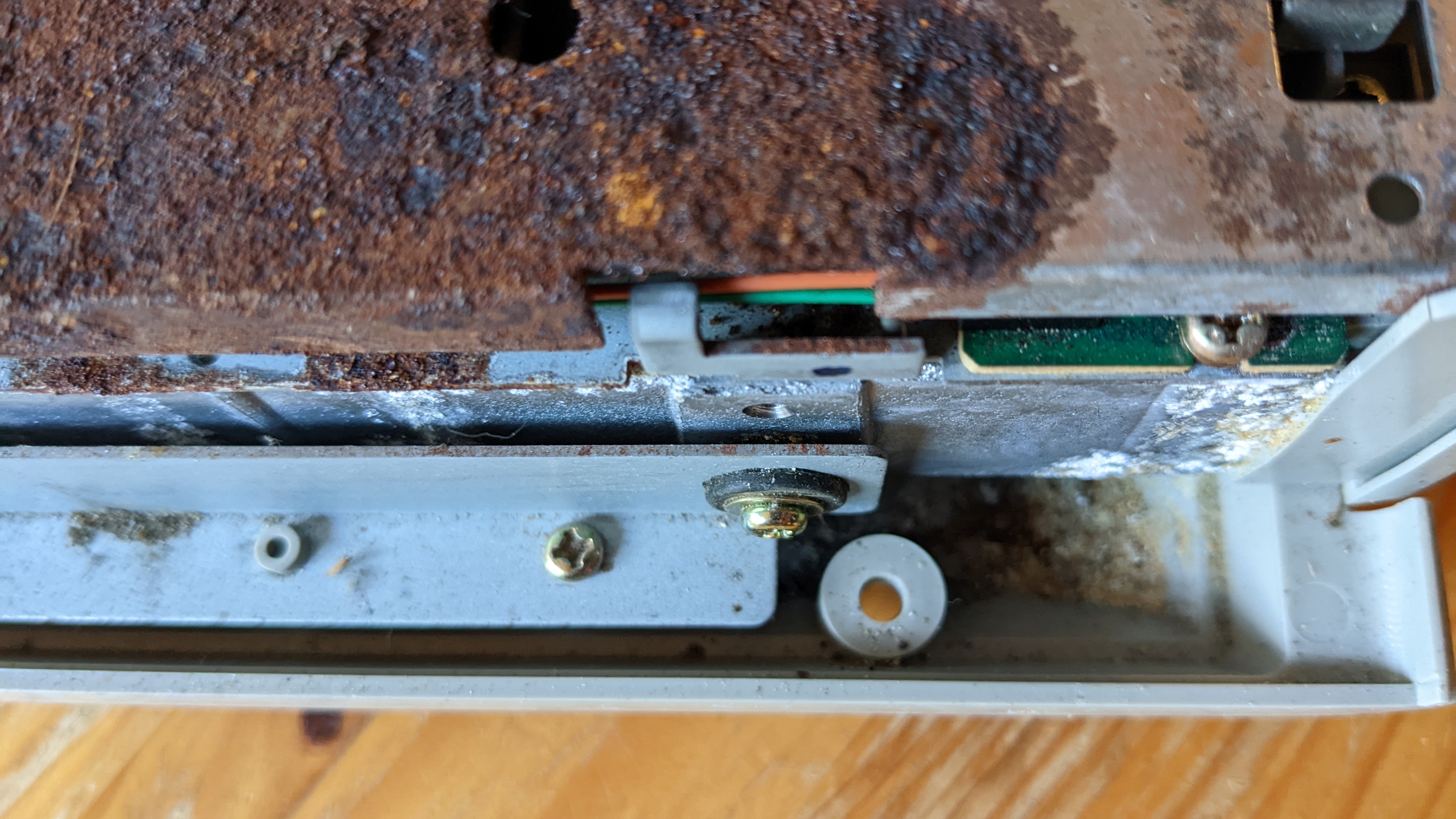

Die Bleche sehen aus als wenn mal eine Flüssigkeit reingelaufen ist. Evt. hat die Mechanik / Köpfe auch was abbekommen? Ich denke da so an klebrige Limo...

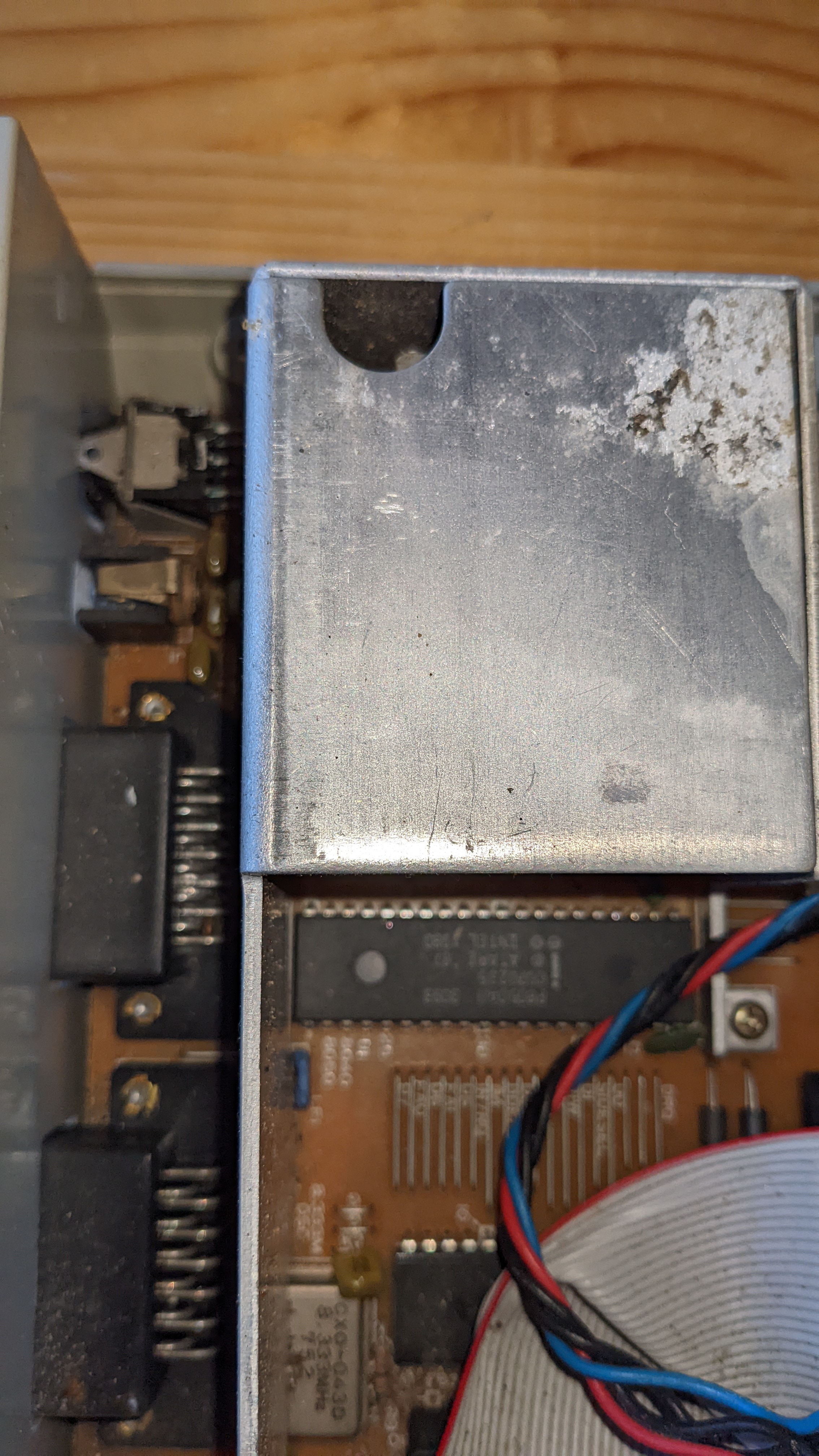

Ich habe die Schalter deinem Bild entsprechend gesetzt. Auch habe ich die verrostete Platte oben abgenommen, darunter sieht es gar nicht so schlecht aus.

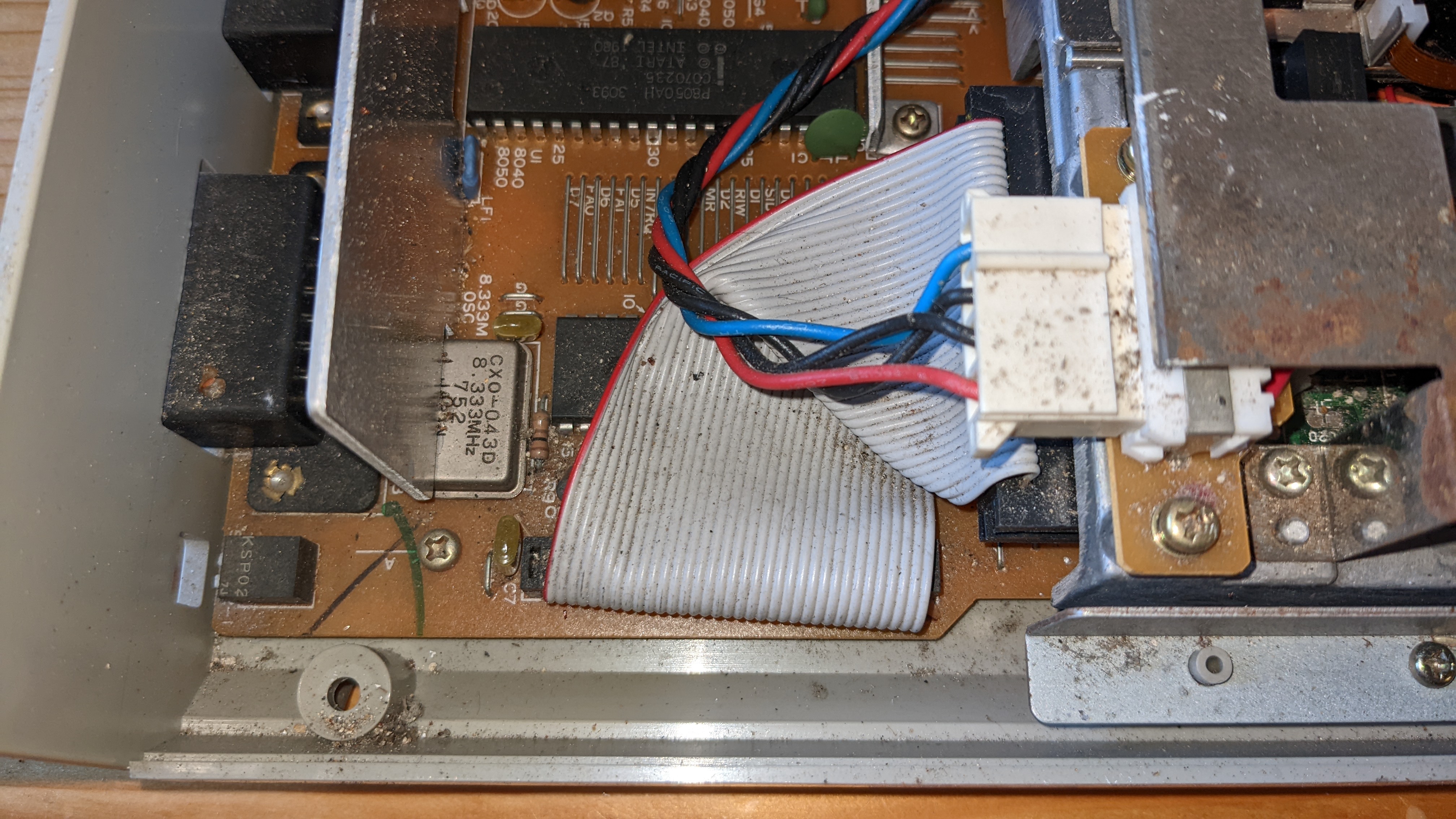

Eine sehr große Schwachstelle bei vielen XF sind auch die SIO-Buchsen.
Dort kommt es im Laufe der Zeit (gerade bei öfteren mechanischem "Ziehen und Stecken" des SIO-Kabels, verstärkt zu kalten Lötstellen an den SIO Buchsen.
Falls Du einen Lötkolben und etwas Löterfahrung hast, einfach mal das Mainboard fix ausbauen und alle SIO-Buchsen Kontakte nachlöten, das hilft meist Wunder 😉.

Die SIO-Buchsen sind parallel geschaltet.
Was Du mal "easy" testen könntest, wäre, das SIO-Kabel vom XE einfach in die andere SIO Buchse der XF zu stecken und zu schauen, ob es da irgendwelche Bootversuche/Fortschritte gibt.... Die zweite Buchse wird in der Praxis eher seltener benutzt, dadurch ist die Chance um einiges höher, dass es viell. dort funktioniert.
andymanone schrieb: Eine sehr große Schwachstelle bei vielen XF sind auch die SIO-Buchsen.
Ich würde sogar so weit gehen zu sagen das ist DIE Schwachstelle... 😁 Die originale Platine ist leider einseitig ohne stabilisierende Durchkontaktierungen. 😞
Eine andere Sache, die ich mal kontrollieren würde, ist ob auf dem Schreib/Lesekopf noch das Metallplätchen sitzt; da gab´s kürzlich ein Thema zu: https://abbuc.de/forum/viewtopic.php?p=4629#p4629
Edit: Hab´ gerade auf dem Foto oben gesehen daß die Platte auf dem oberen Kopf noch drauf ist. Aber das Laufwerk ist ja zweiseitig... 😉

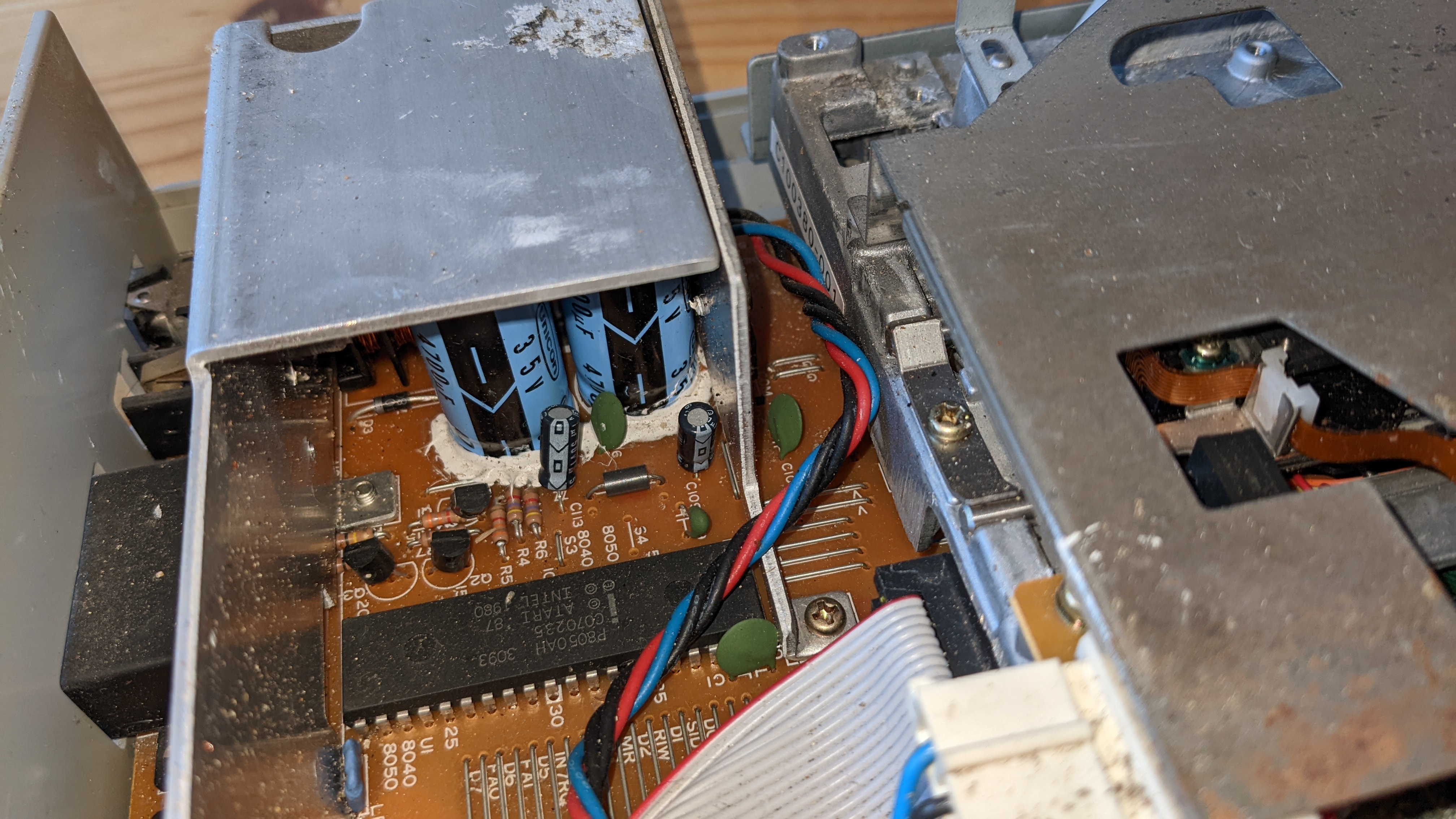

Dann hat unser Floppydoc geraten auch mal die Elkos zu checken: https://abbuc.de/forum/viewtopic.php?p=5646#p5646
Wenn das Teil eh auf ist, wäre es ein Aufwasch. 🙂

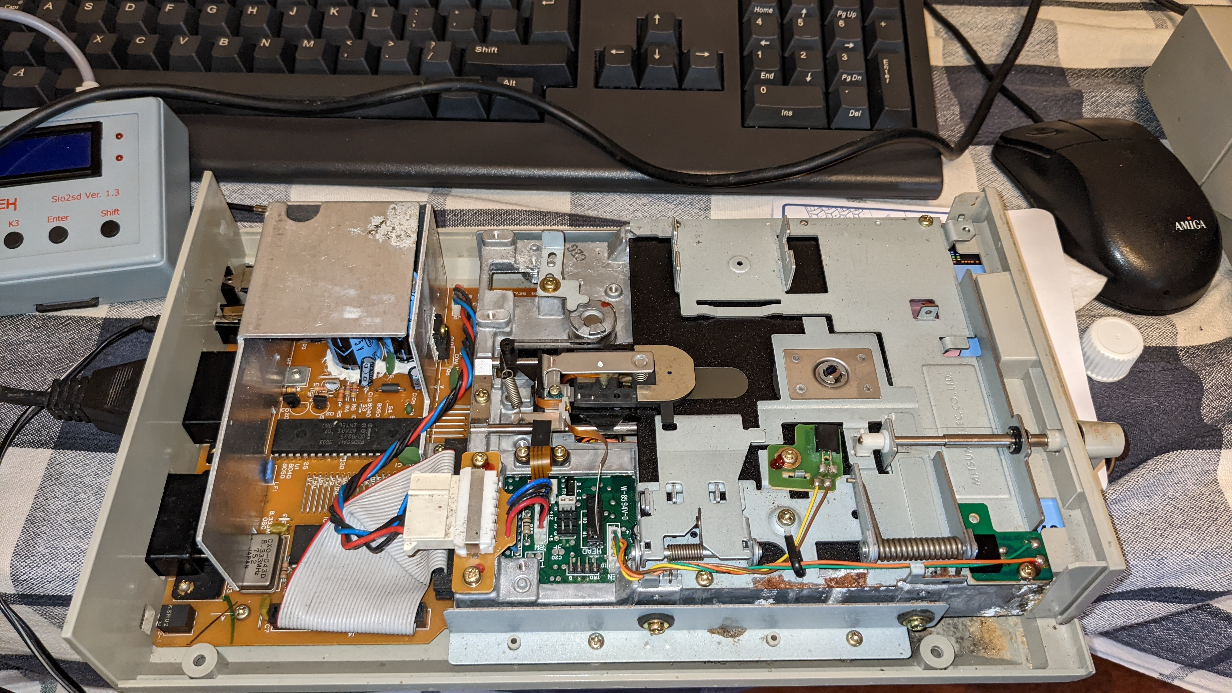

Ich habe inzwischen das Laufwerk auseinander genommen, nach meinem Maß gereinigt. Die SIO Stecker sind beide locker, da wackeln ein paar Lötstellen. Habe also Hoffnung, das das alles ist. Ob ich mich hier mit dem Löter ran traue weiß ich noch nicht.
Nebenher hab ich den 800XE der im Paket dabei war auseinander genommen und gereinigt, macht Spaß 😉 Meine elektrische Zahnbürste geht gut für die Tastenreinigung.. ab jetzt aber vielleicht weniger für meine Zähne. Aber das Ding stand eh nur herum...

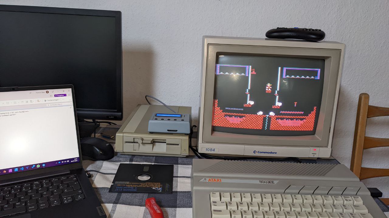

Endlich bin ich dazu gekommen und habe mich getraut an den SIO Buchsen mal nachzulöten. Ich habe eben die letzte ABBUC Disk vom Diskettenlaufwerk geladen. Werde die anderen noch prüfen, aber ich bin ganz glücklich und kann wohl das Laufwerk zusammenbauen. Es läuft!!!!
150,- für einen 800XE und dem XF551 war dann doch nicht so ein schlechter Deal 😀
Ich bin gerade am Lernen wie Sio2SD und Diskettenlaufwerk funktioniert. Mein erster Kopiervorgang schlug fehl. Ich habe versehentlich die "virtuelle" DOS Diskette mit einem Spiel überschrieben. Der zweite Versuch klappte nun. Langsam weiß ich auch wie und wann ich die Geräte an und ausschalten muss um sie beide zu nutzen... muss noch etwas üben.
